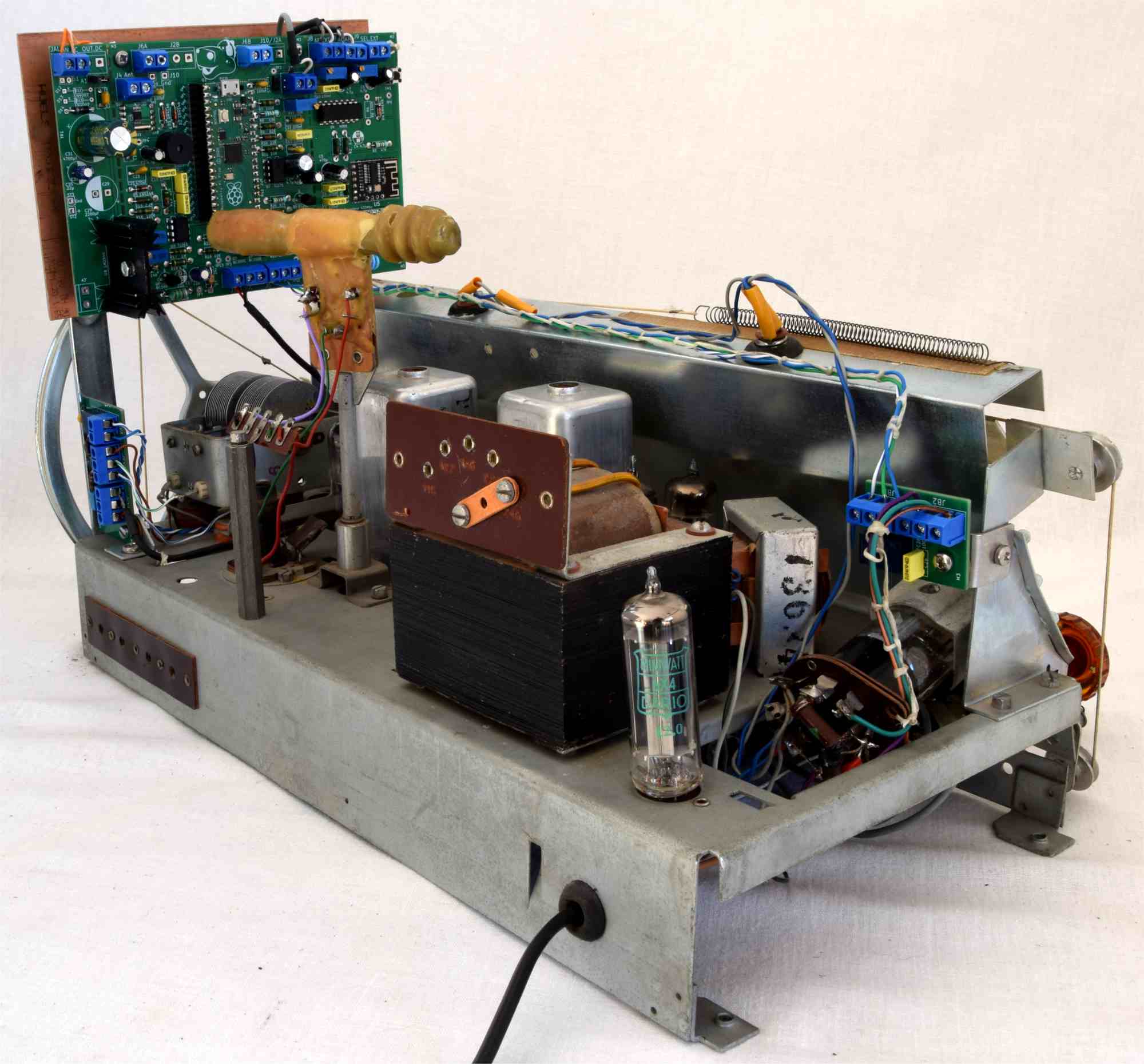

Et si vous pouviez écouter les stations FM sur votre récepteur ancien ?
Et si vous pouviez utiliser l’aiguille du cadran et le condensateur variable de ce récepteur pour piloter un petit module FM ?
Et si vous pouviez pousser un peu plus loin en proposant un module pouvant supporter aussi une liaison Bluetooth avec le Smartphone pour écouter vos podcasts préférés ou vos services musicaux en ligne ?
Tout ceci à assembler soi-même, simplement, puis à monter au sein du récepteur.
Tout le plaisir de retrouver la sonorité d’antan de la TSF avec les stations FM actuelles réparties sur le cadran, en conservant le feeling du bouton d’accord !

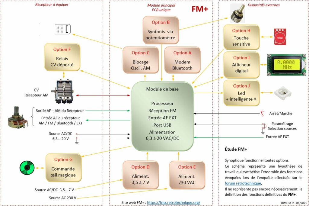

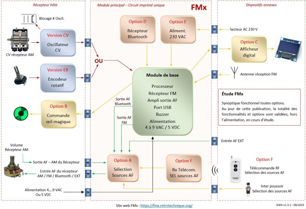

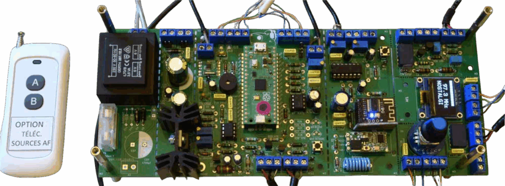

Schéma synoptique envisagé
(Simulation module avec toutes les options)
(Cliquer sur l’image pour l’agrandir)
Vous pouvez consulter le détail des fonctions de base du module FM+ ainsi que les options souhaitées, dans le document téléchargeable ci-après (extrait du cahier des charges fonctionnelles):
FMx_Fonctionnalités et options du projet_v1.5.1.pdf

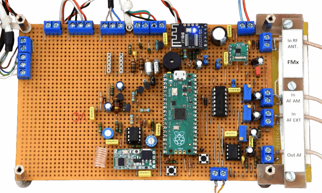

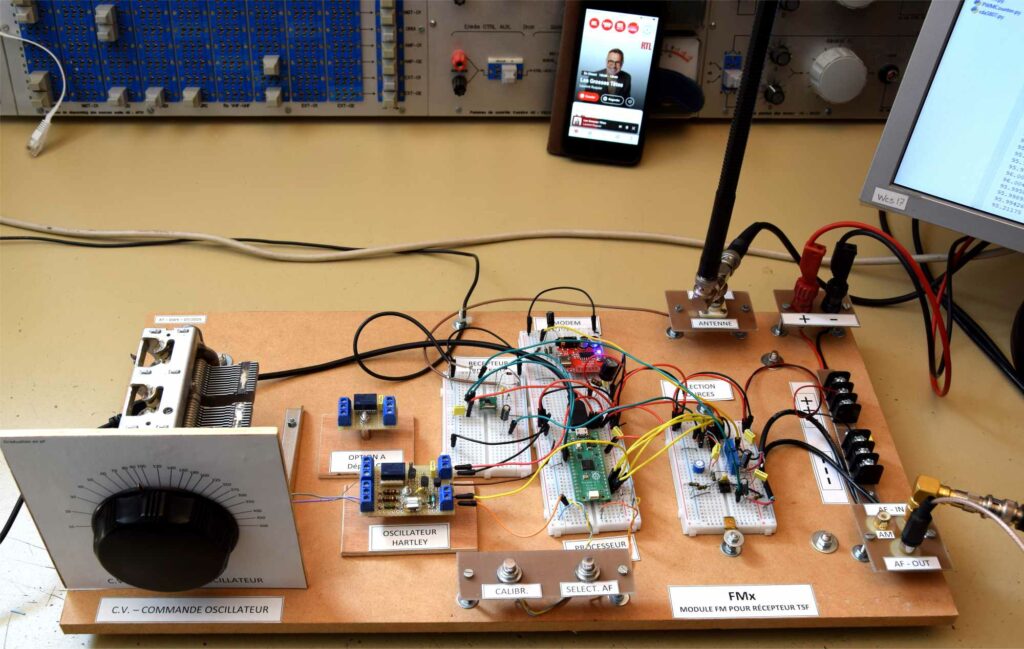

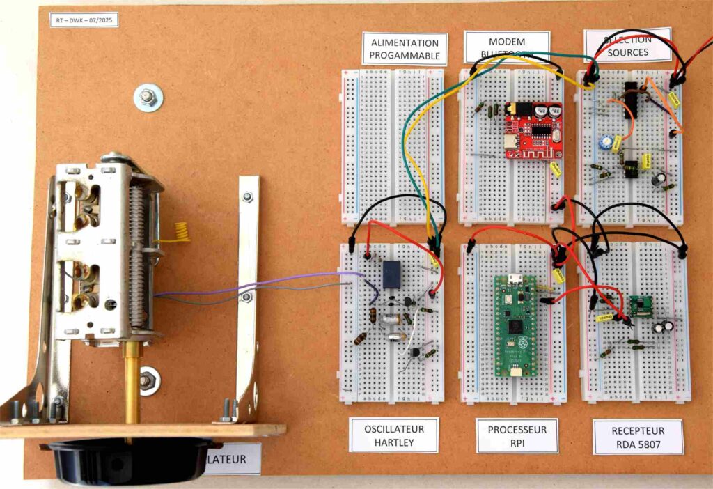

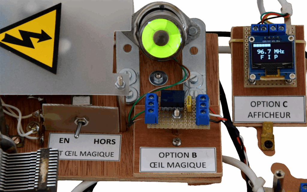

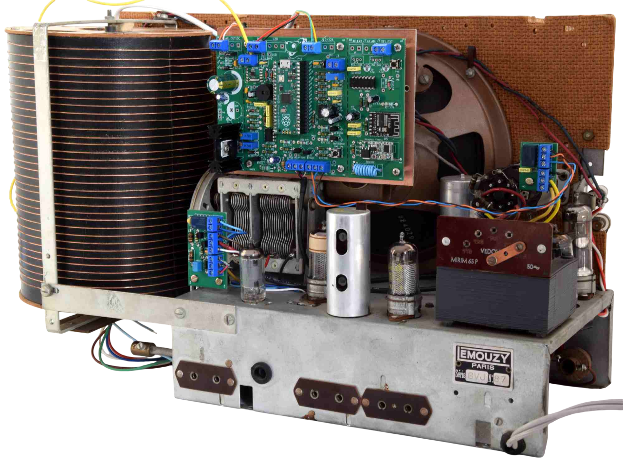

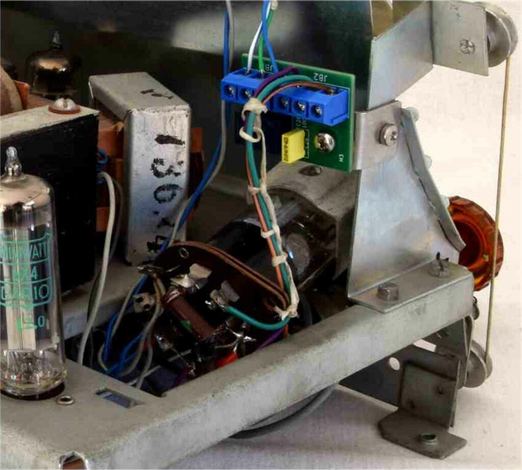

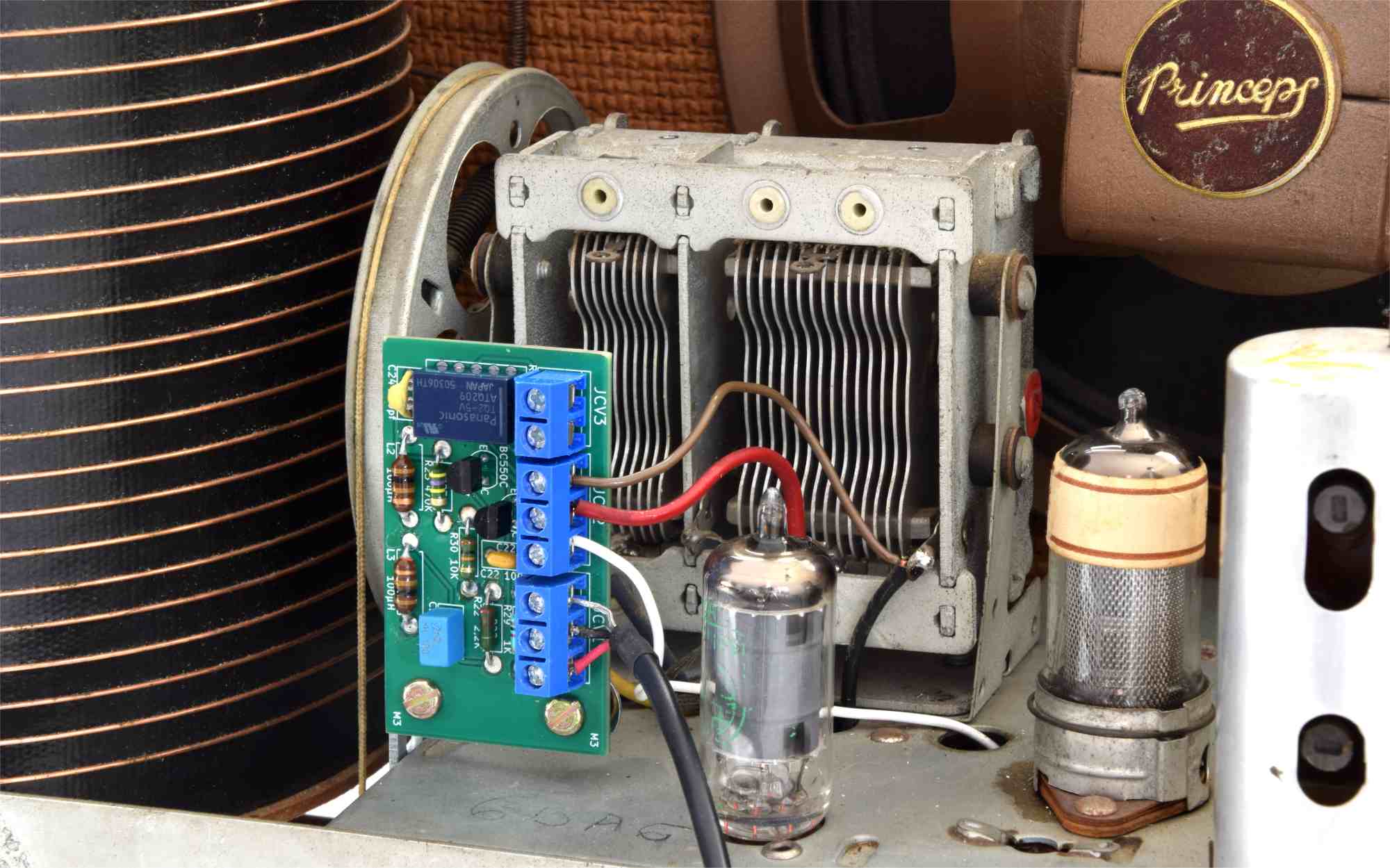

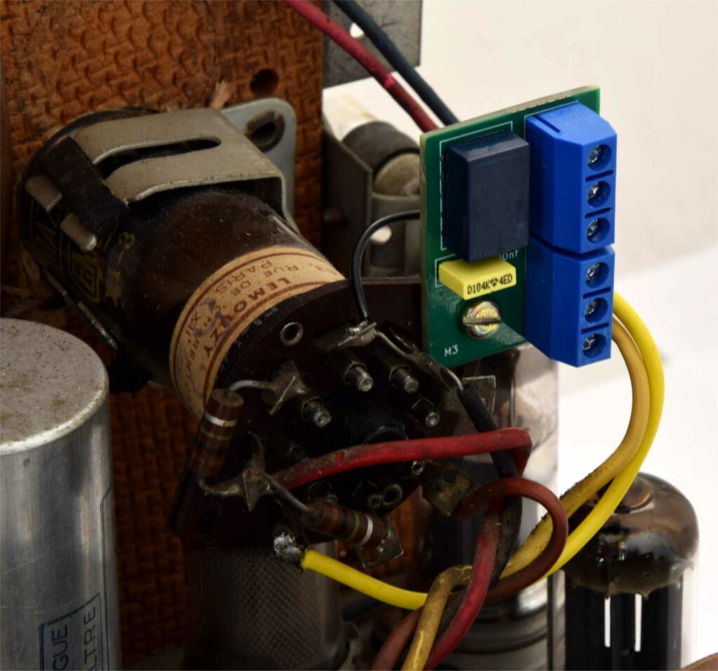

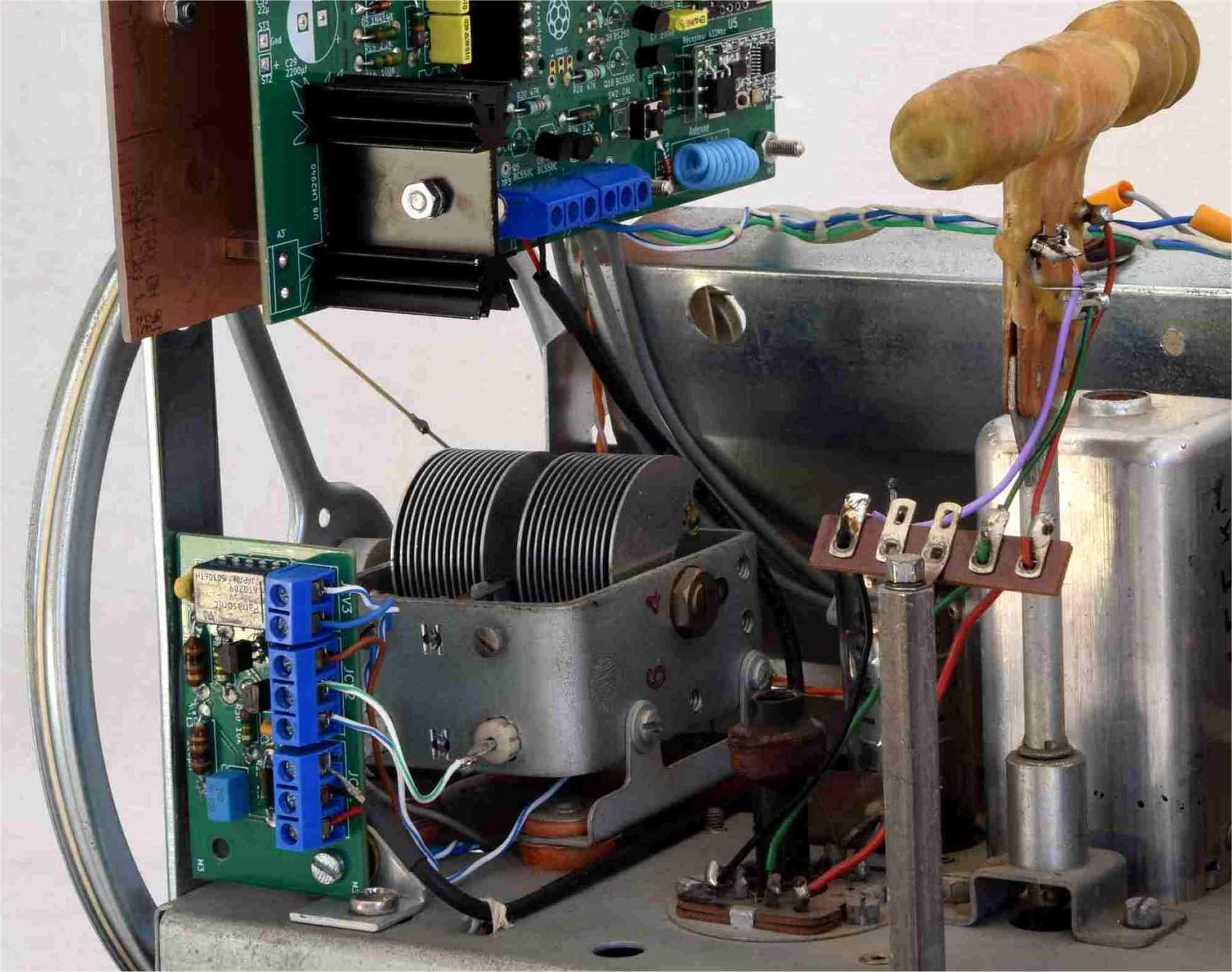

Quelques étapes de l’étude en illustrations

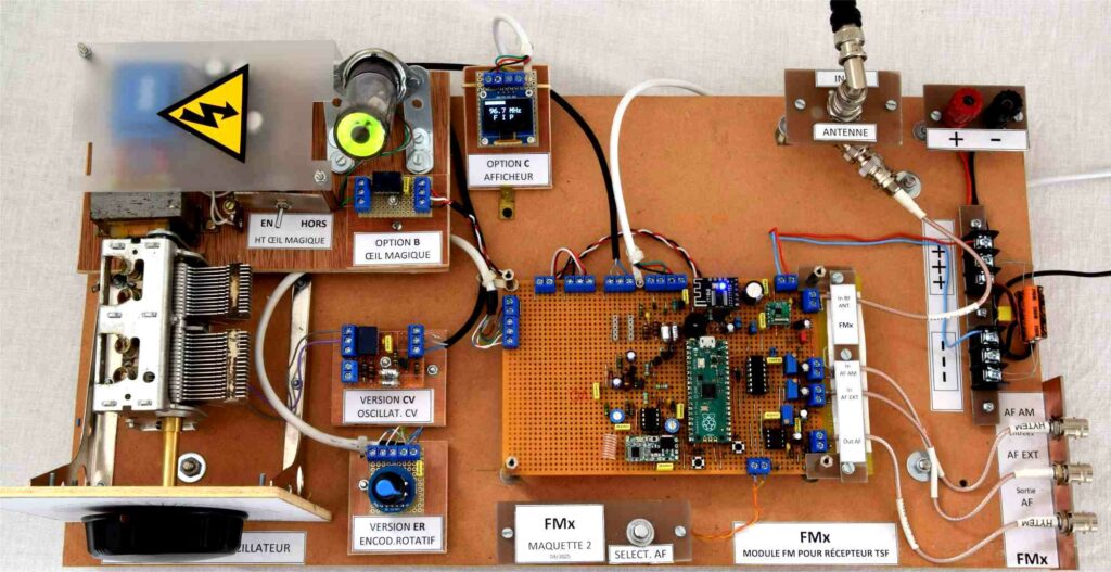

fin 07/2025

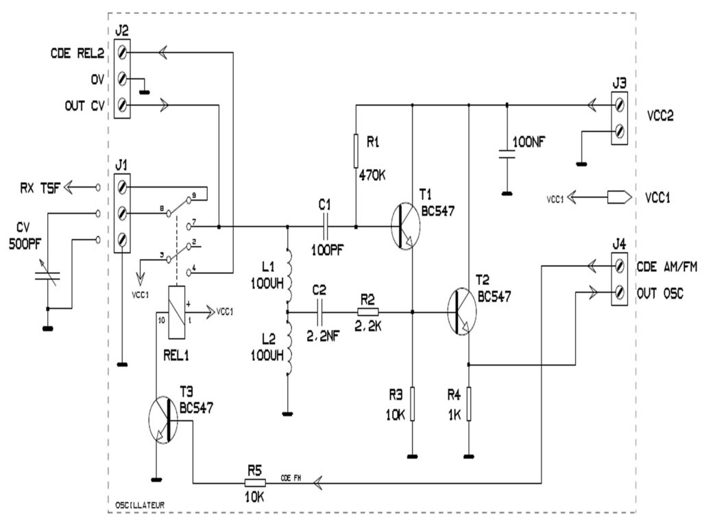

Oscillateur et encodeur digital

- Synoptique général, fonctionnalités et détail des options du projet – v1.5.1

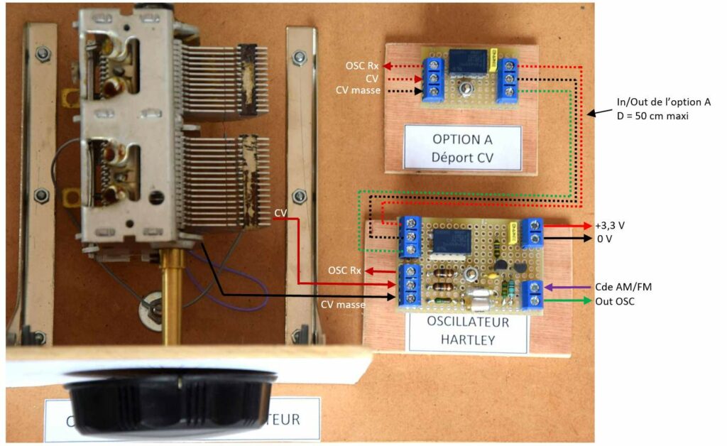

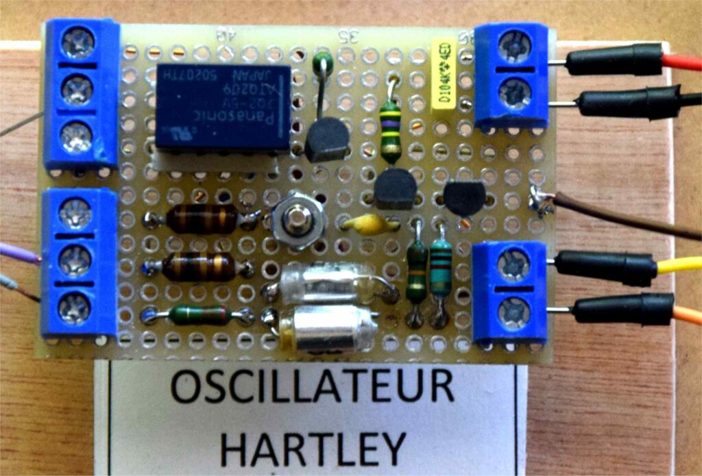

- Version CV : cahier des charges et étude de l’oscillateur déporté – v1.1
- Option A : sélecteur de sources AF ; synthèse de l’étude – v1.0

La procédure de calage des extrémités de la bande FM en fonction du CV et du cadran du récepteur TSF sera simple et semi-automatisée.

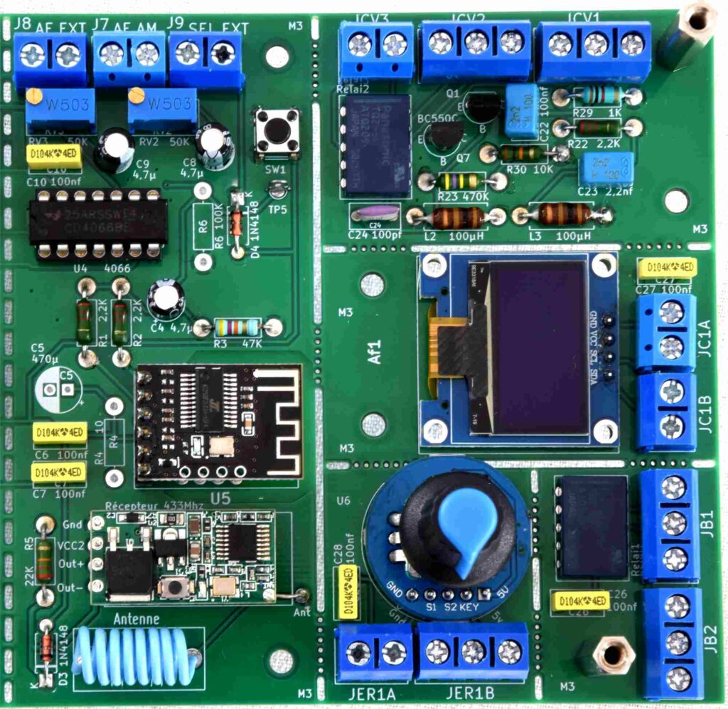

L’étude théorique du FMx de base et de l’ensemble des options ainsi que la réalisation d’une maquette (niveau II) fonctionnelle ont été validées fin septembre 2025, suivant l’objectif annoncé initialement..
Il faut maintenant travailler le design du circuit imprimé, puis réaliser quelques prototypes représentatifs du modèle définitifs.
Ensuite nous mettrons en œuvre des sessions approfondies de tests, avec le concours de bêta testeurs, pour détecter d’éventuels dysfonctionnements ou anomalies et y remédier, le cas échéant ; seulement après ces étapes, nous pourrons crier victoire et fournir tous les documents et informations relatifs à sa réalisation !
